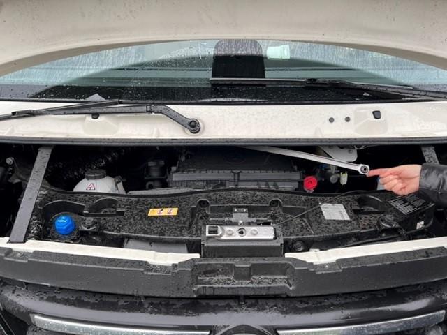

Sur la routes des Lofoten, sous une pluie battante, le balai d’essuie glace de doite et tombé derriere le capot (j’ai cru au départ qu’il était tombé sur la route. En fait c’est le bras de commande qui s’était détaché de l’axe de rotation du moteur site à la perte du clip de fixation.
Une panne incroyable mais qui fait tout drole quand elle se produit.
J’ai eu beaucoup de mal à trouver un garage qui pouvait me fournir ce petit clip.
J’ai enfin trouvé un garage qui faisait Mercedes et là encore difficile de trouver le clip. (maintenant les concesssionnaires sont plus aptes à vous changer totalement un équipement complet qu’à vous fournir une petite pièce qui le compose (vis, ecrou, clip, clavette …)
Bref j’ai pu réparer avec le clip fourni et une rondelle qui n’est pas la bonne mais qui fera l’affaire jusqu’au retour en France.

Je suppose que la pièce qui maintenait le levier d’articulation de ton essuie-glace sur son pivot était un circlips ou bien une rondelle imperdable (anneau Grifaxe selon le lien suivant) :
Si cela est le cas, ce ne doit pas être bien compliqué de se procurer une telle pièce.

A ton retour je te conseille de percer l’axe avec un foret de 3, et de mettre une goupille fendu en travers, car si cela a sauté une fois j’ai bien peur que cela recommence ! certainement du à un mauvais alignement de l’ensemble ou une profondeur insuffisante de la gorge du clips . Cela reste de la construction artisanale vendu à des prix exorbitants, qui je pense ne correspondent pas à nos attentes !

En complément de la proposition d’Alain pour la mise en place d’une goupille fendue techniquement appelée goupille mécanindus, il existe également la goupille épingle (type épingle à cheveux) selon le lien : https://www.terredeson.com/deco22-goup.html?gclid=EAIaIQobChMIwKvRxPi2-gIVTRoGAB1aOwmJEAQYAiABEgJ2N_D_BwE
Tu trouveras ces deux goupilles chez Leroy Merlin ou Castorama mais encore faut-il pour percer le trou dans l’axe ce qui n’est pas du tout évident non seulement de par l’accessibilité mais aussi du fait que percer sur une forme cylindre le forêt dérape à moins de réaliser un méplat.
Et je ne parle pas de la dureté de l’acier de l’axe.
Sincèrement je préfère la mise en place d’une rondelle imperdable qui de plus est un modèle très difficile à enlever une fois montée sur l’axe. Mais peut-être y a t-il la présence d’une gorge pour circlips, lequel s’était échappé car mal monté.
