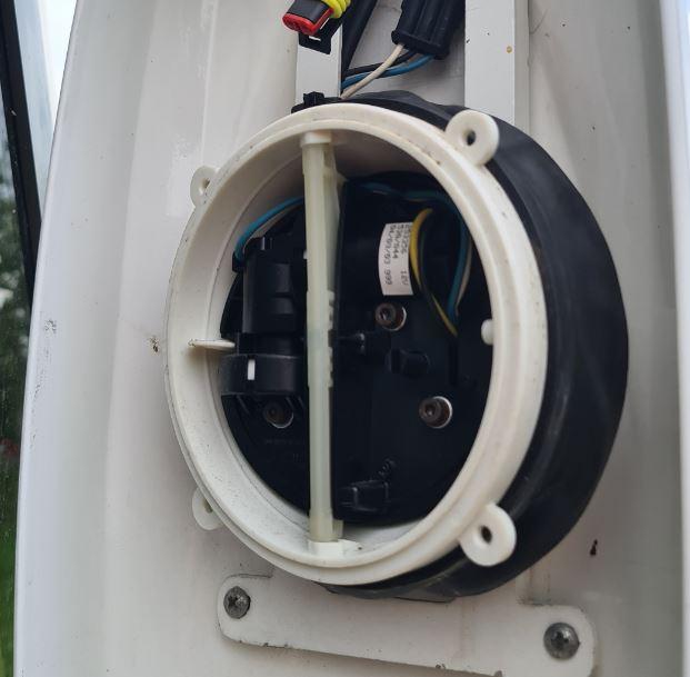

    Il me semble qu’afin de déposer cette coque avant il est nécessaire de déposer en premier le miroir. Pour cela il est nécessaire de le faire pivoter latéralement et ensuite ???? ………… de le déposer. mais comment ???? Il semblerait qu’il y aurait une patte en plastique (donc fragile) en position inférieure sur laquelle il faudrait appuyer.
    Toutefois je te conseille de vérifier si possible comment est fixé ce miroir avant d’intervenir. Sur ma Twingo 2, je sais que la vitre des rétrovisuers extérieurs est simplement clipsée. Il suffit simplement de la faire pivoter latéralement puis passer un ou deux doigts derrière celle-ci et tirer délicatement en faisant attention de ne pas la faire tomber.
    Une fois que tu auras déposé ton mirroir tu auras alors accès à 2 vis en bas puis une 3ème vers le haut. Une fois celles-ci enlevées la coque devrait être désolidarisée (cf photo ci-dessous des 2 vis inférieures) :

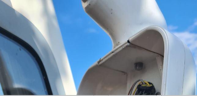

      Toutefois et n’ayant jamais démonté une coque sur mes rétroviseurs, il est possible qu’il soit nécessaire de déposer une autre vis tout à fait en haut (celle-ci est contrairement aux 3 autres en position verticale, la tête en bas ainsi que le montre la photo ci-dessous) :
      Je le doute car selon cette photo il semblerait plutôt que cette vis puisse désolidariser le rétroviseur complet muni de la coque du bras qui le supporte. J’espère que mon message te sera utile et compte sur toi afin de publier un tuto accompagné de photos qui sera certainement utile à tout le monde.
