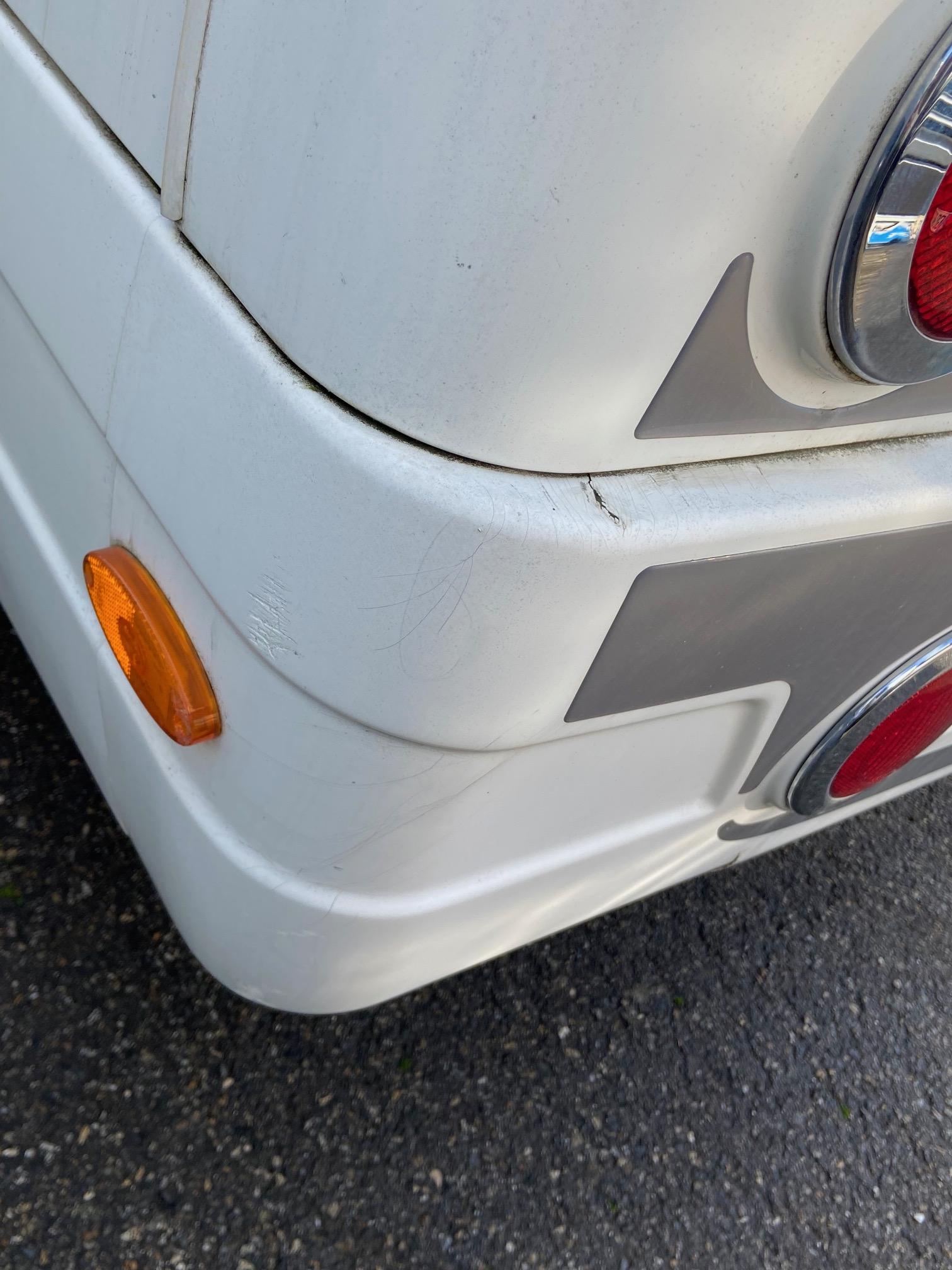

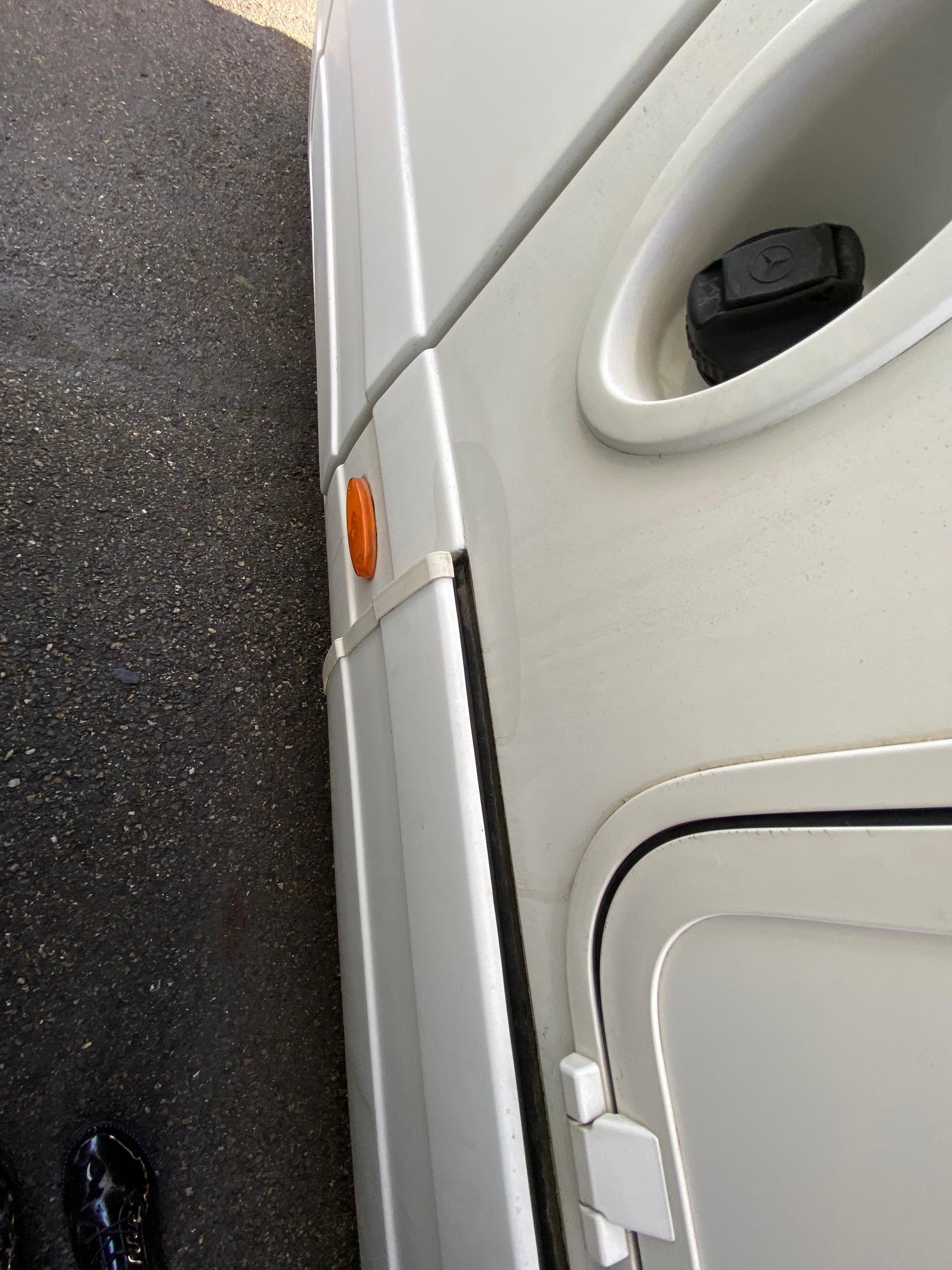

    Selon les photos que tu as publiées je constate que ce sont celles du LVX 8 de 2013.
    En effet, les feux AR circulaires  me permettent de le déterminer compte tenu que pour l’autre (celui de 2007) ils sont  positionnés dans le pare chocs alors que pour celui de 2013 ils sont plus haut et sur la paroi AR.
    A cet effet de date pour celui dont la mise en circulation est du 15/01/2013 il est fort probable que ce soit une collection 2012 puisque fabriqué après septembre 2012 mais seulement vendu et immatriculé en 2013. Qu’importe, ce n’est pas un problème.
    Pour les défauts constatés sur son pare chocs ce n’est pas très important, ce dernier pouvant être réparé. D’où une négociation envisageable.
    Toutefois je doute que celle-ci soit accordée par le vendeur en regard du très faible kilométrage (25 151 Km c’est vraiment très peu). Reste à vérifier si ces 25 151 Km sont réels. Pour cela, demander toutes les factures ainsi que les différents contrôles techniques. De même, si ce Camping-Car a été entretenu chez Mercedes il est possible de demander l’historique. Enfin, autre possibilité si le vendeur n’est pas en possession des factures car il me semble qu’il n’est pas lui-même propriétaire du fait que c’est un concessionnaire, tu peux lui demander l’historique du véhicule qu’il se procurera sur le site internet https://histovec.interieur.gouv.fr/histovec/home
