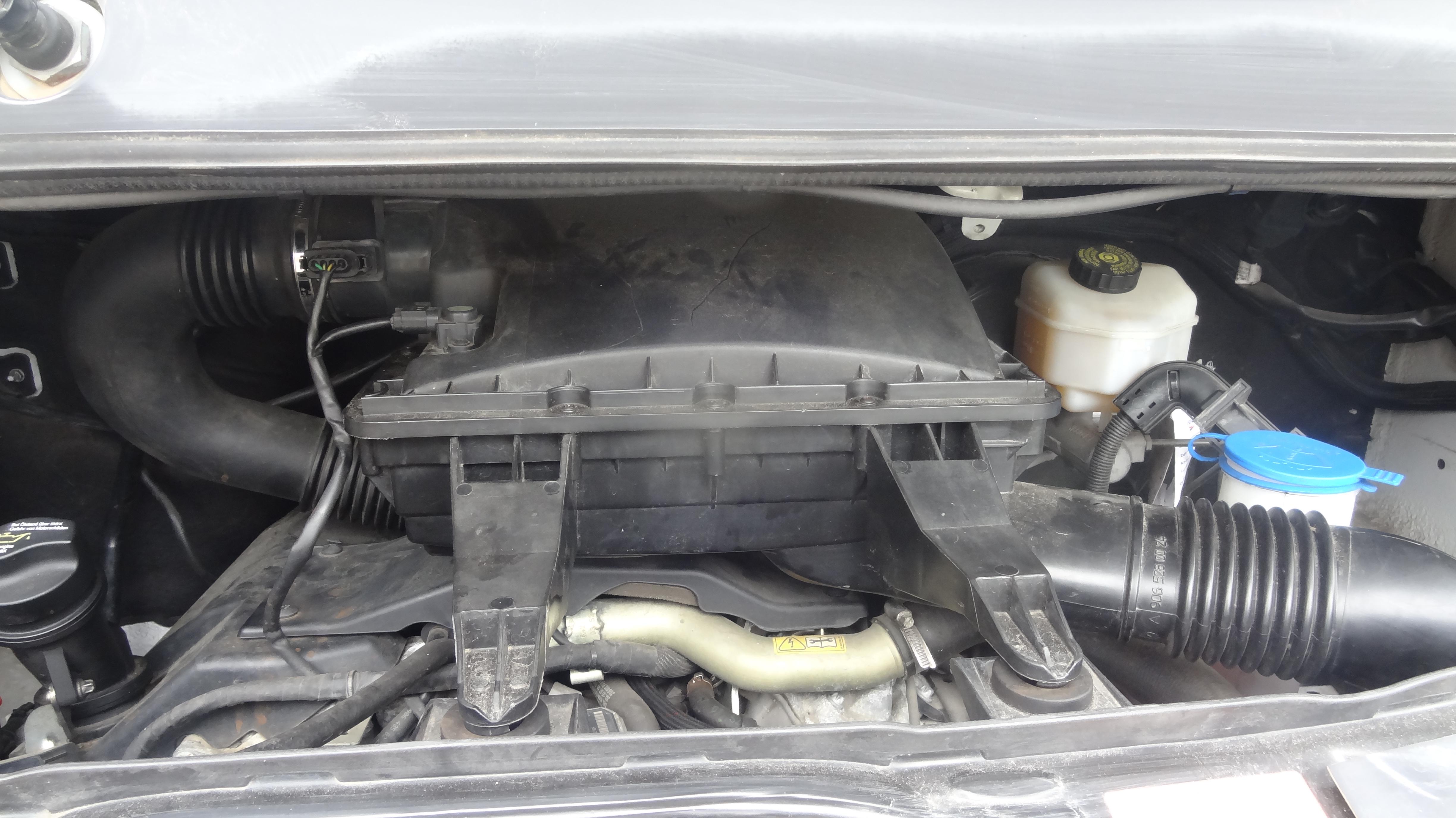

1ère photo : « Le moulin » 😉

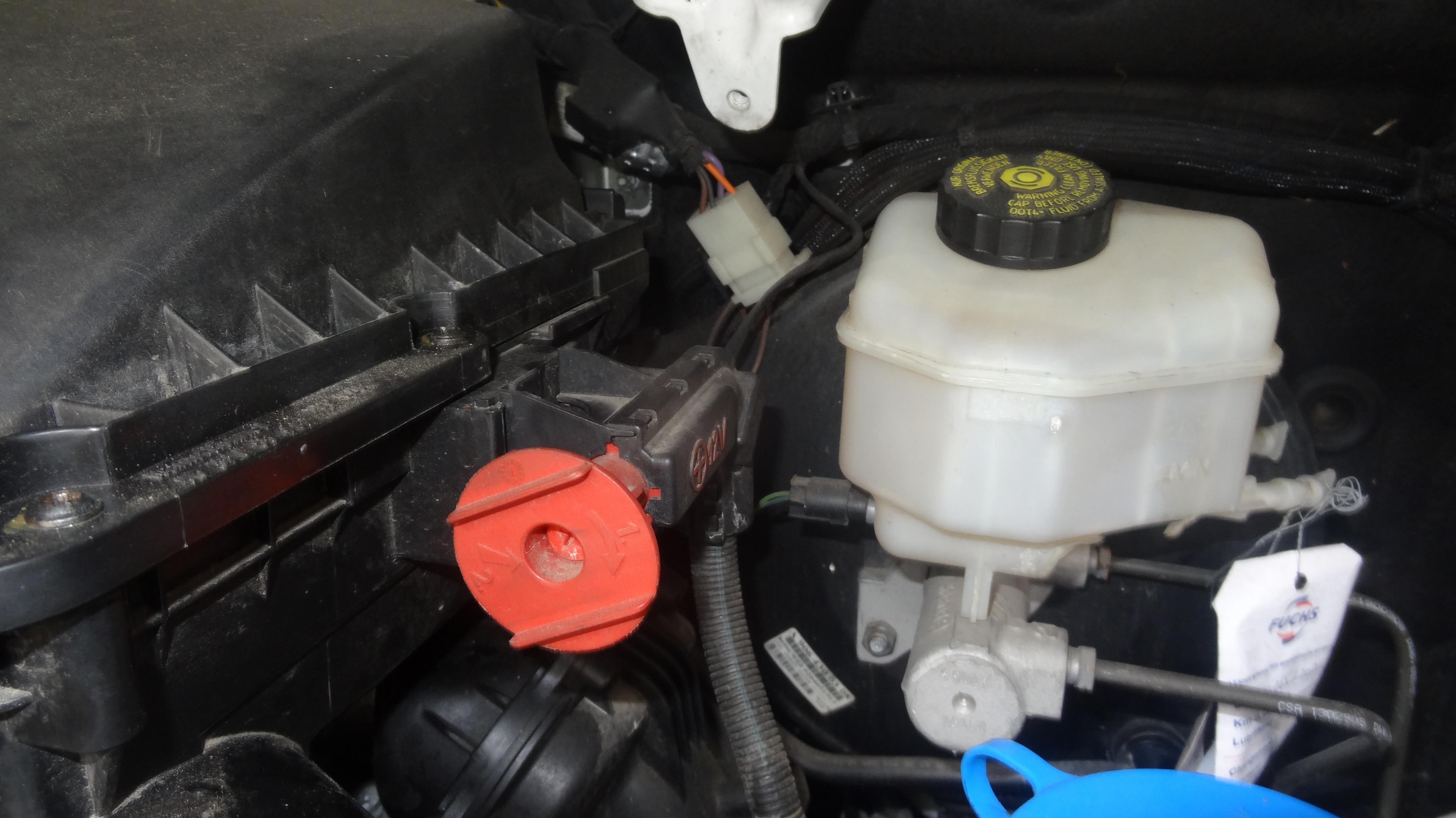

Afin d’extraire la boîte à air dans laquelle se trouve le filtre il est nécessaire de désolidariser la prise de dépannage du 12 V positif qui est clipsée dessus.
La voici selon la photo ci-dessous :
Par contre, encore faut-il savoir que ce clip se situe sur le côté en en dessous :

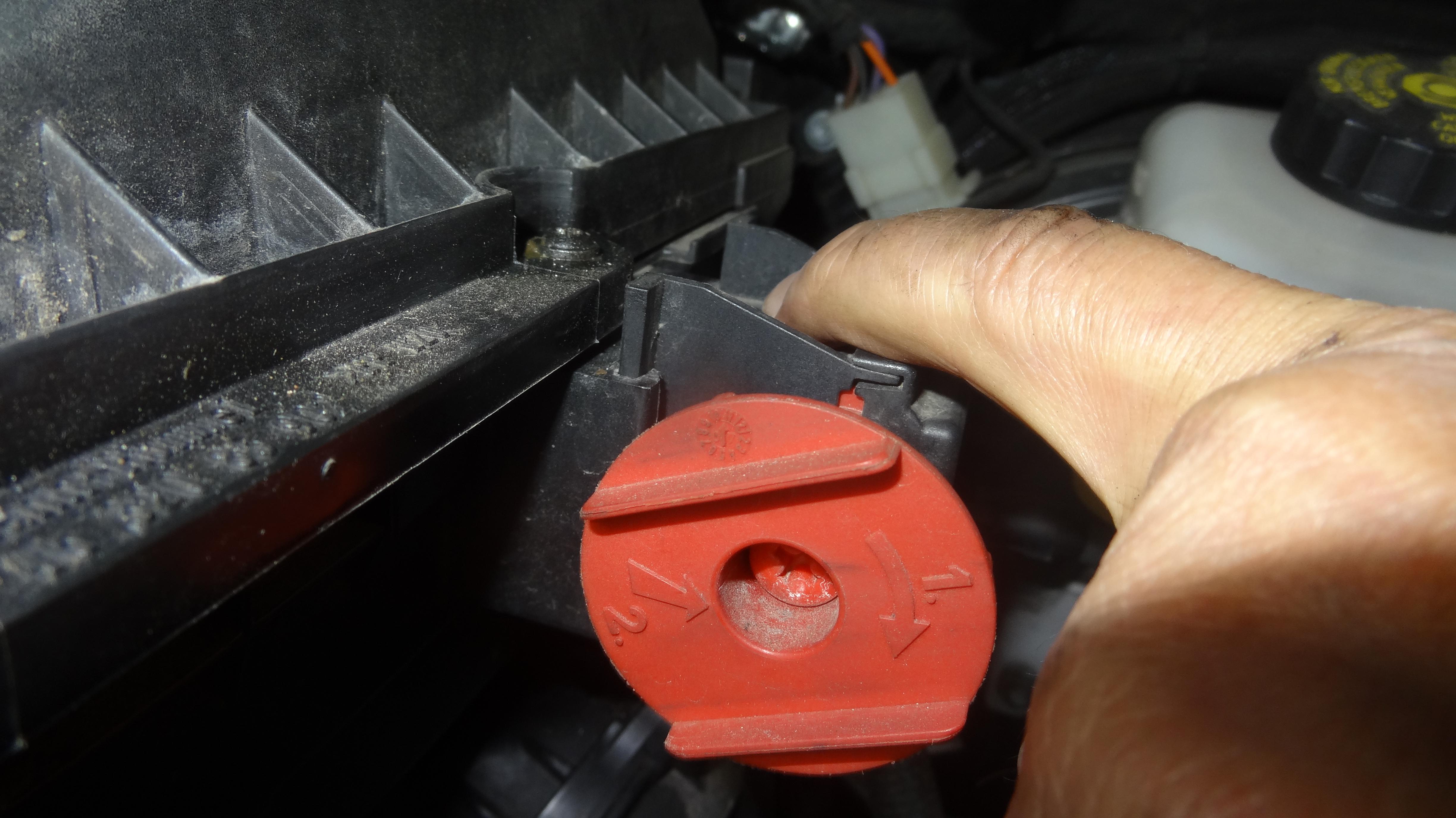

Tout en appuyant sur le clip de maintien, soulever l’ensemble (désolé la photo a été prise lors de la repose, donc en appuyant ainsi que le montre mon doigt) :
La prise étant désolidarisée de la boîte à air, vous pouvez remarquer le clip de maintien à l’extrémité de mon doigt :

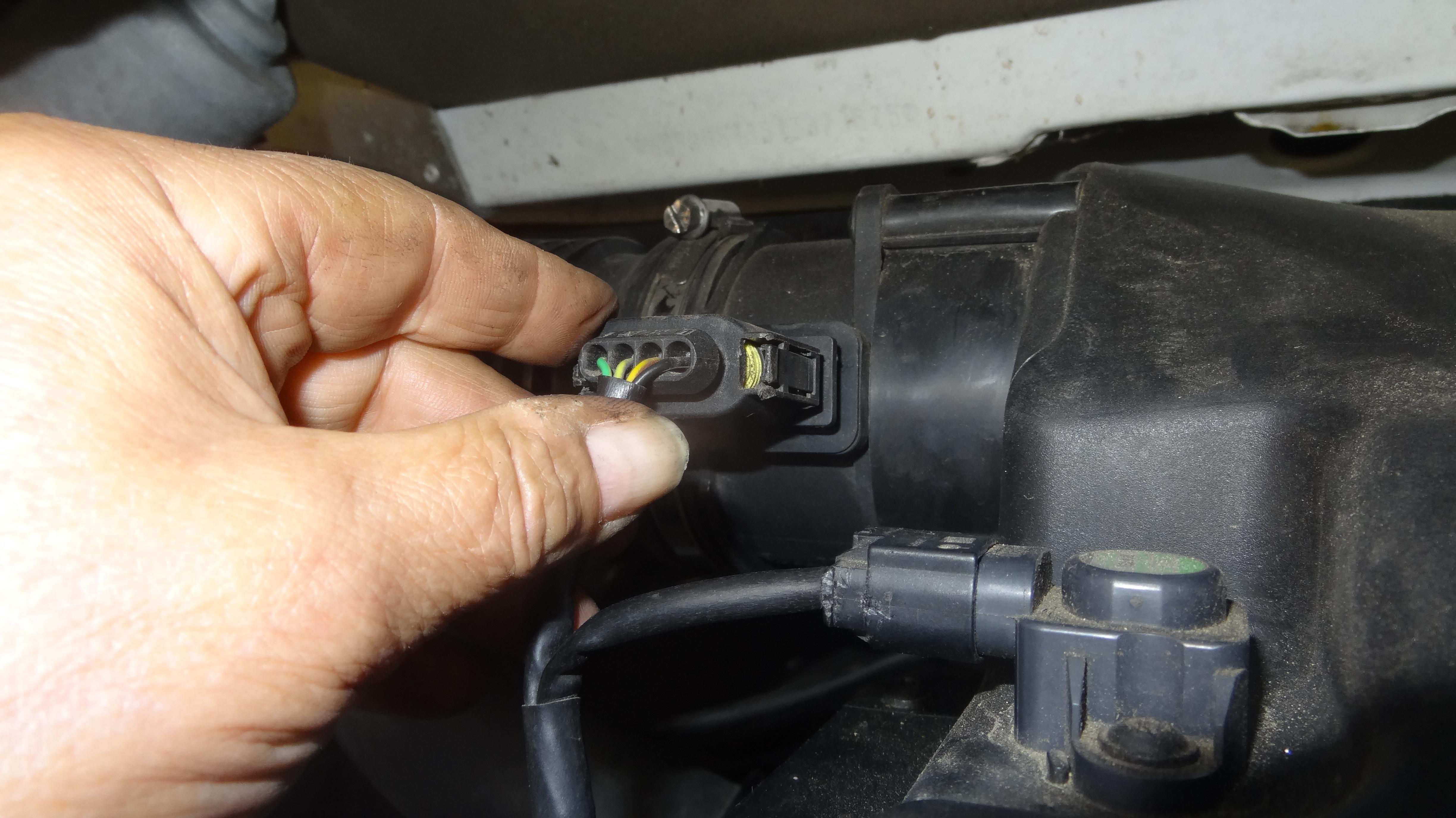

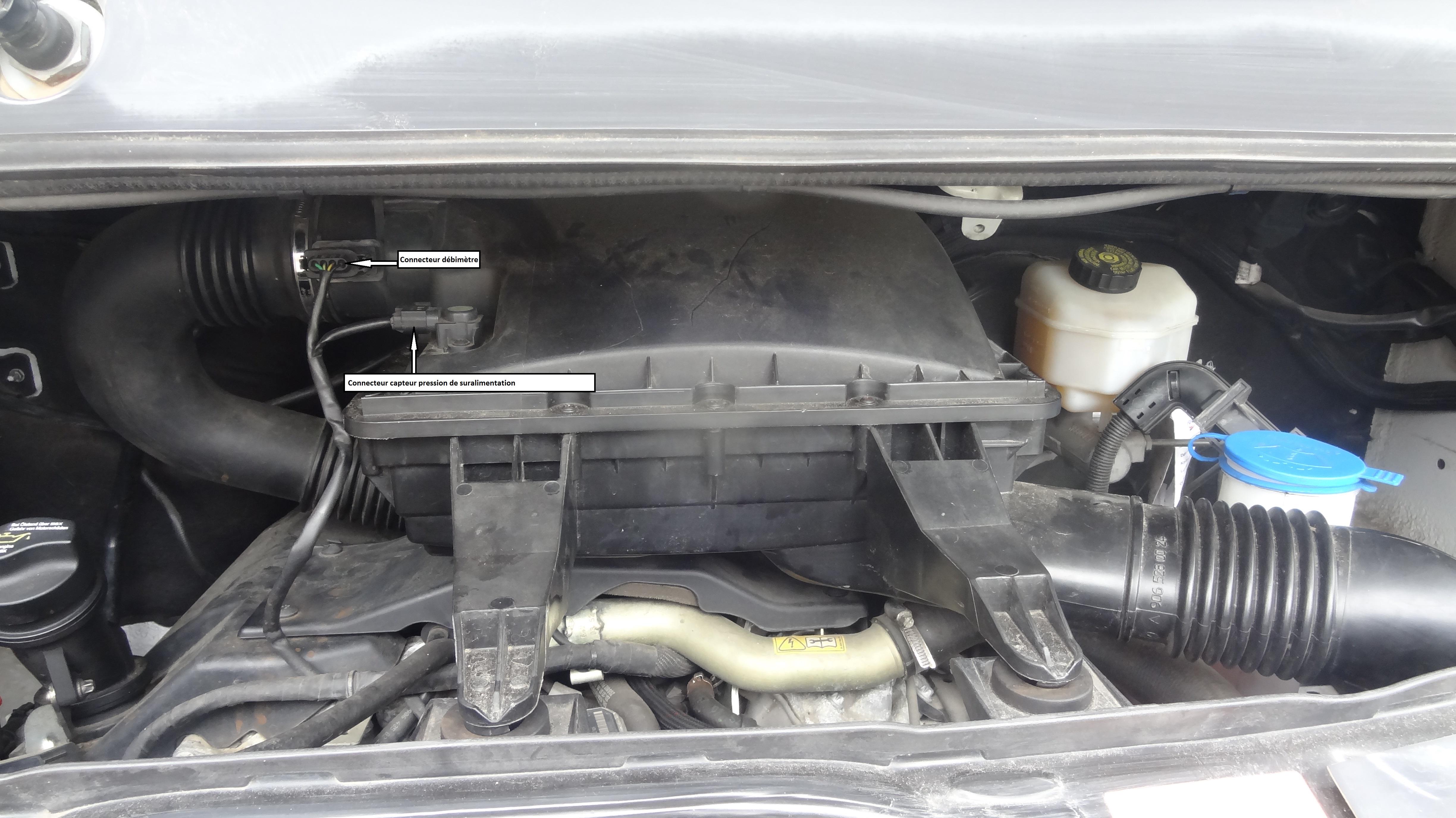

A présent, débranchement de 2 connecteurs sur le manchon de raccordement de la boîte à air au turbo :
Désolé, les textes sont trop petits pour leur lecture mais sur la photo suivante vous noterez que celui du dessus correspond au connecteur du débimètre :

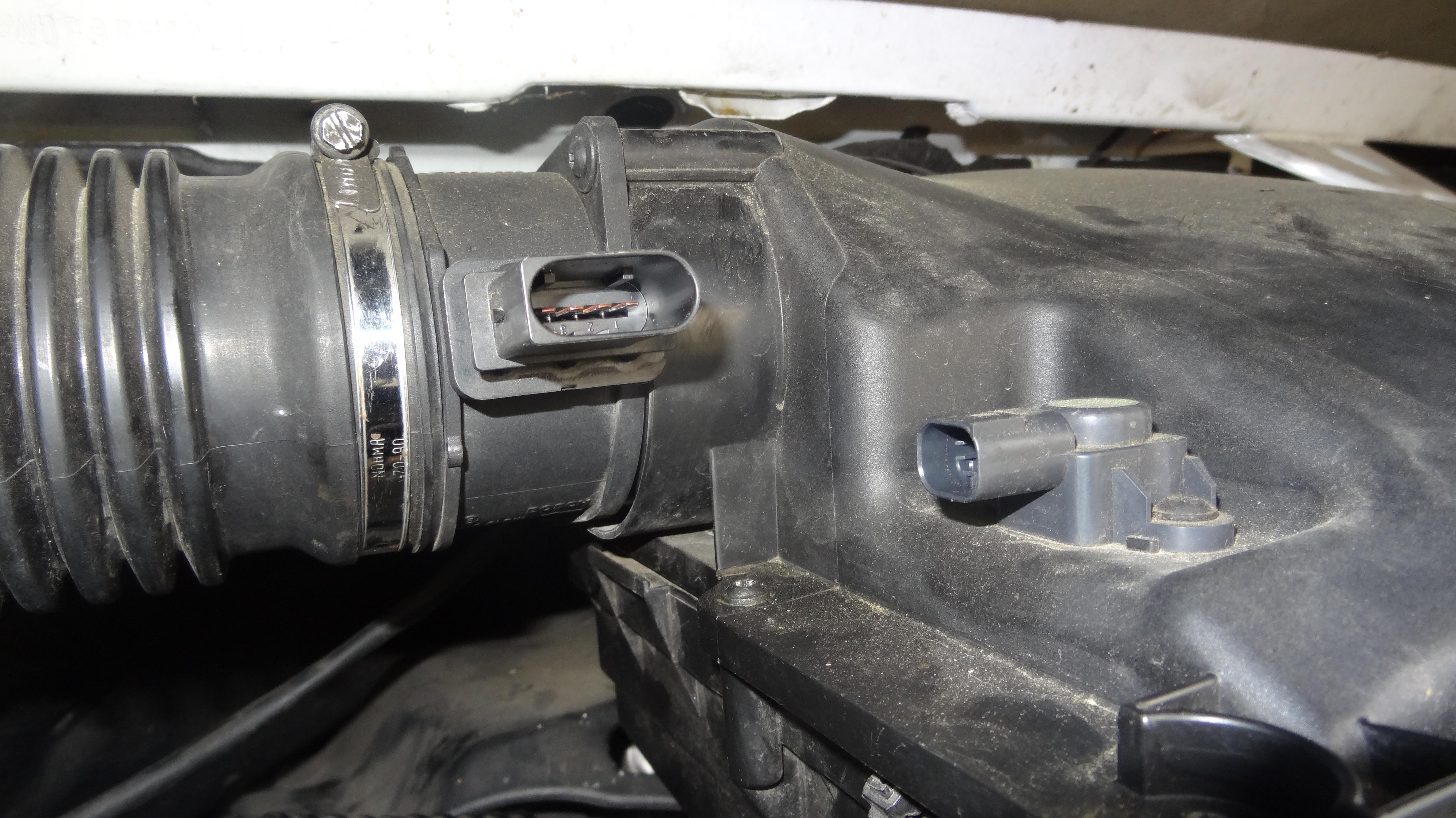

Quant à l’inférieur qui se trouve sur la boîte à air il correspond au capteur pression de suralimentation :
Voici un bon début, les 2 connecteurs sont débranchés :

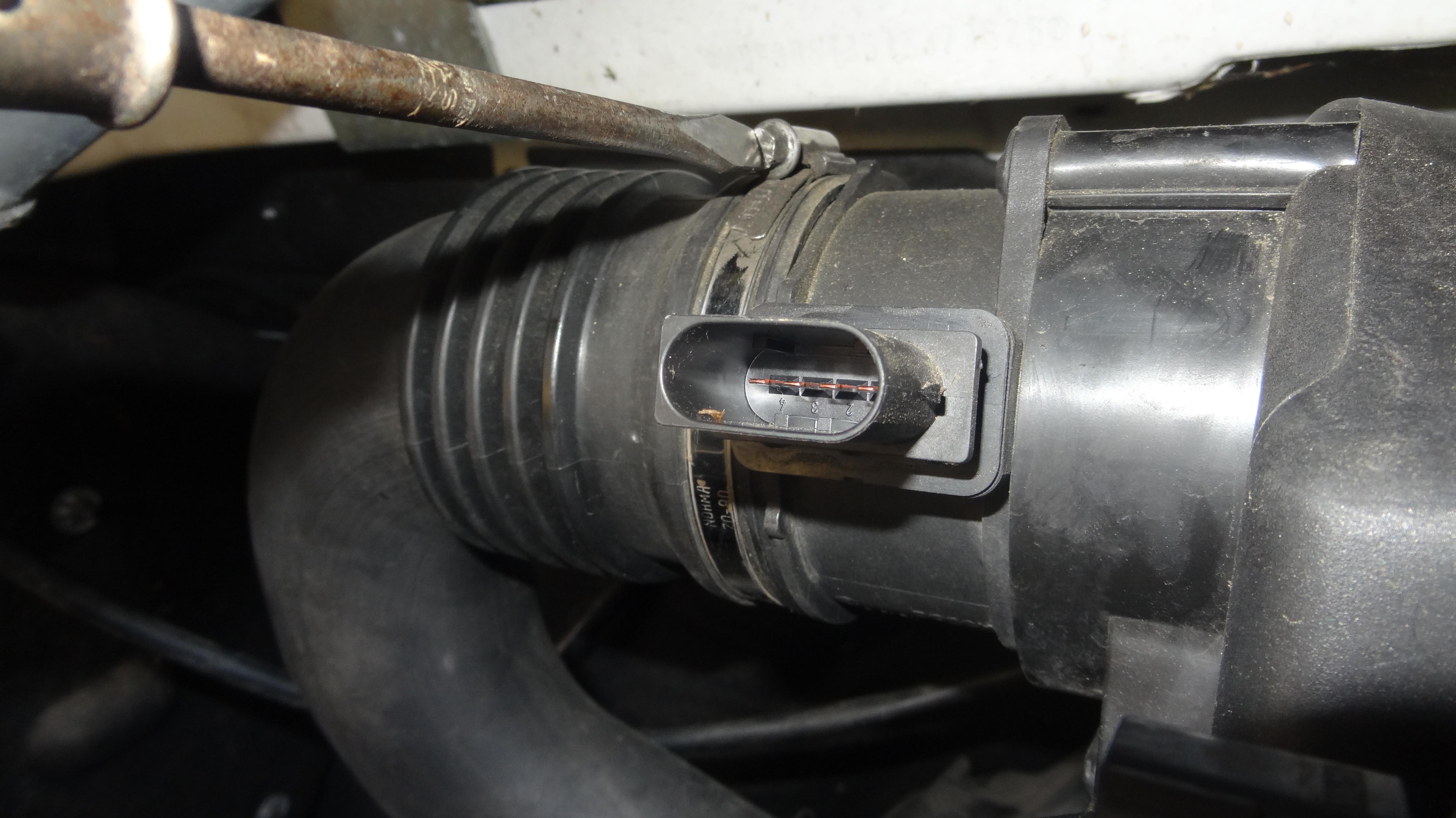

Reste à desserrer à l’aide d’un tournevis plat le collier Serflex qui maintient le conduit boîte à air / turbo :

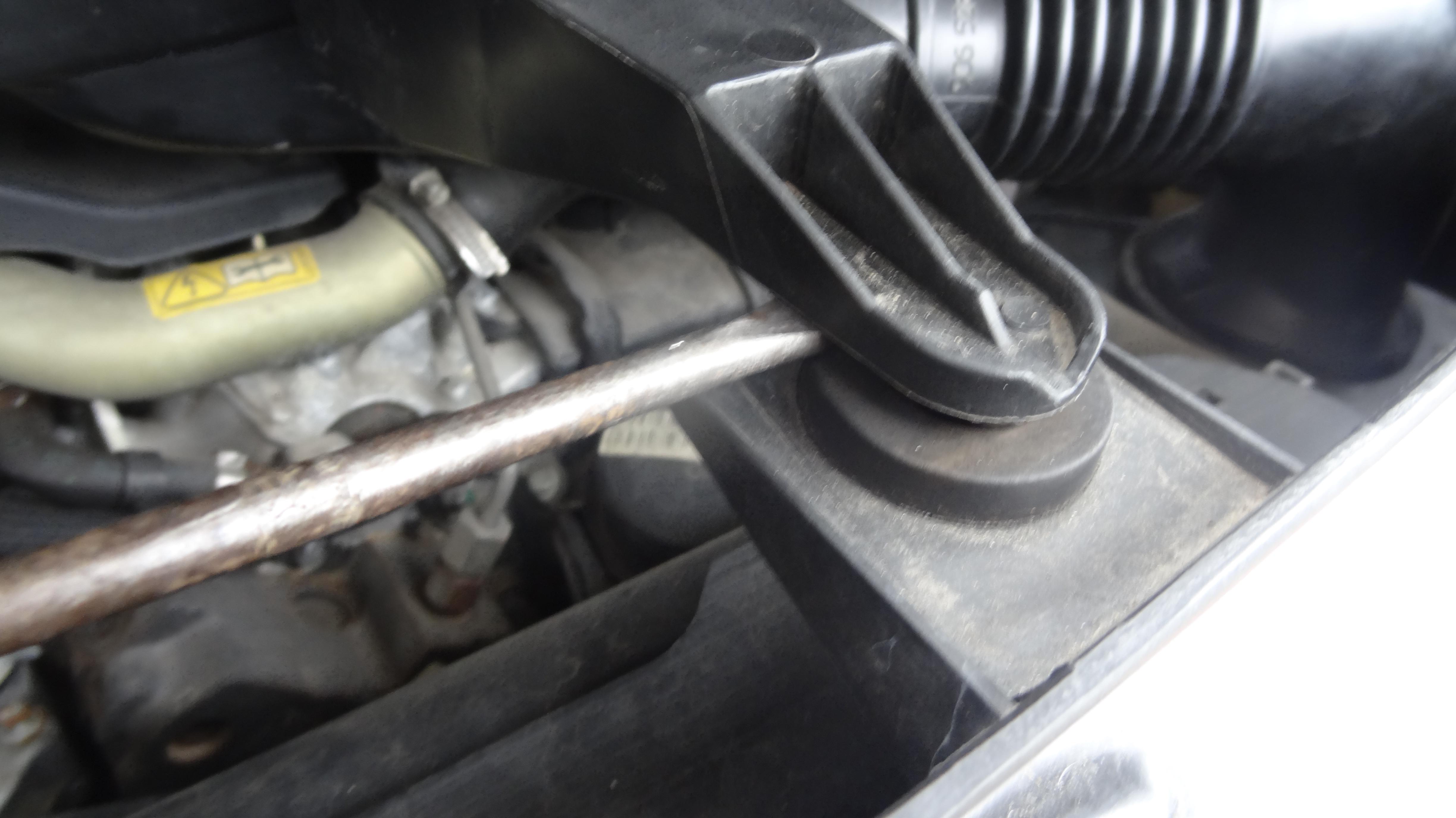

Puis soulever à l’aide d’un tournevis les 2 pattes de maintien de la boîte à air :
Côté gauche (moteur vu face à vous)
Puis celui de droite (n’y voyez aucun caractère politique dans mes priorités 😉 ).

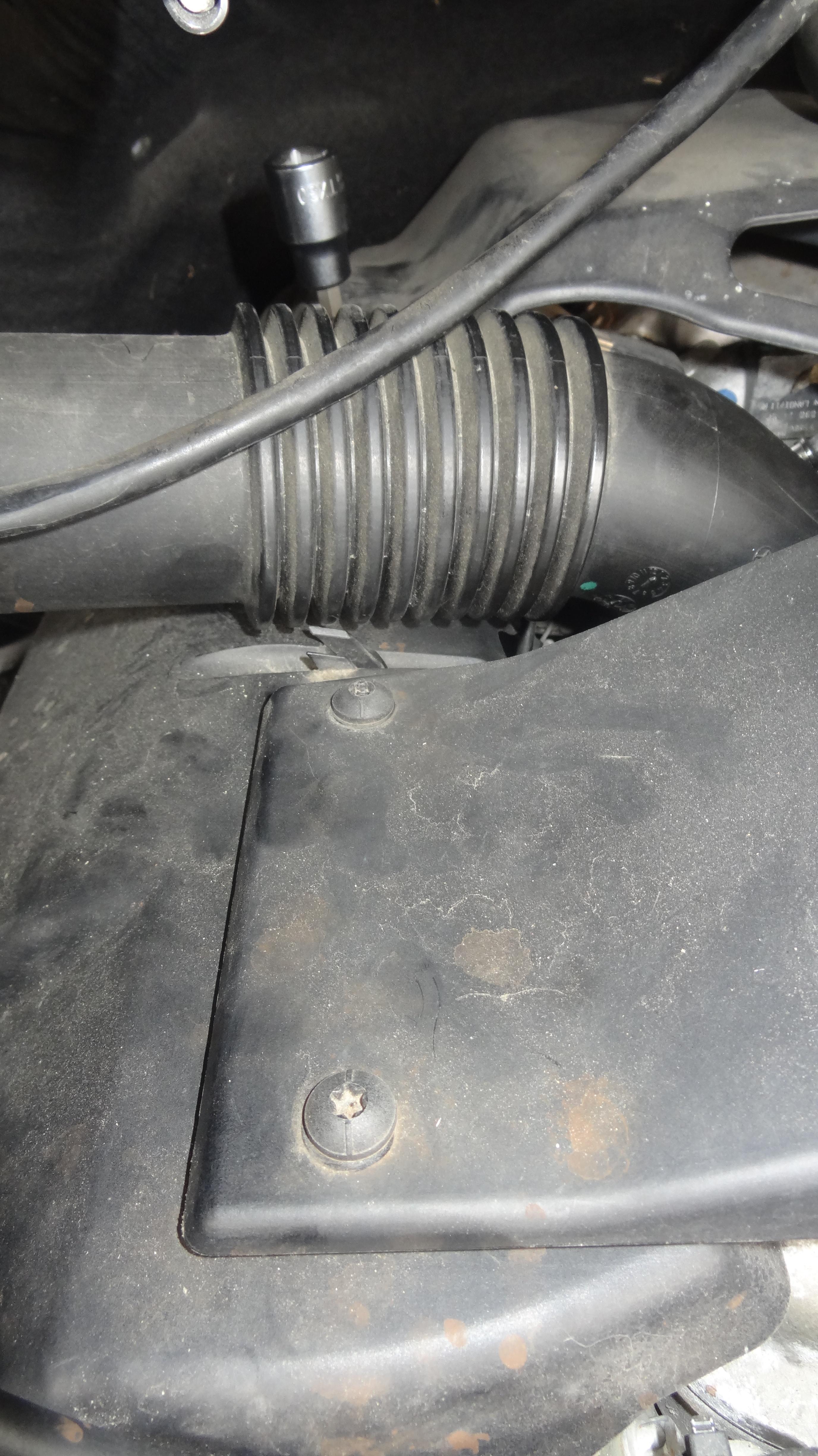

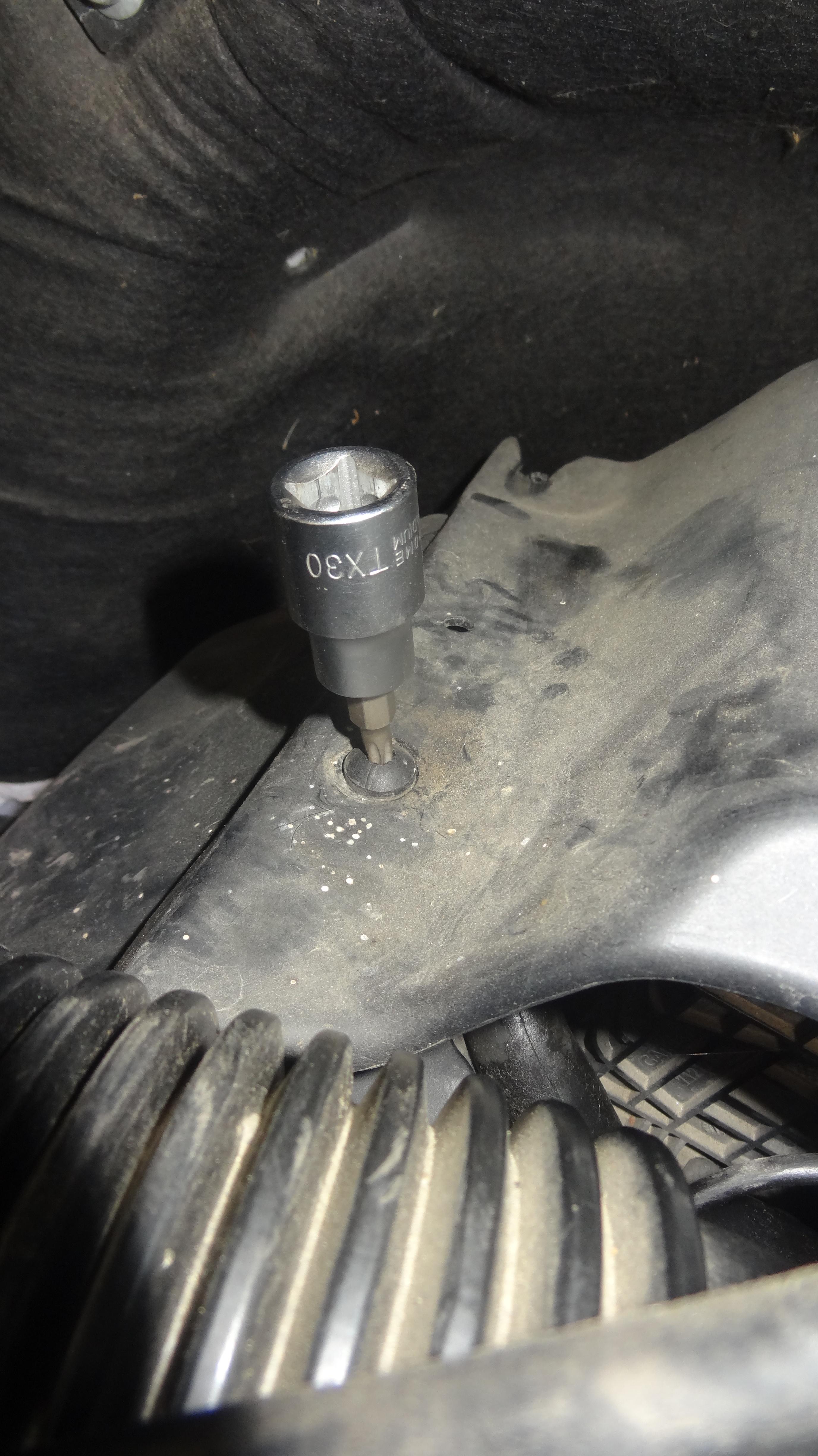

Celle-ci est fixée par des clips 1/4 de tour dont la tête sont à empreinte torx (taille TX 30) :

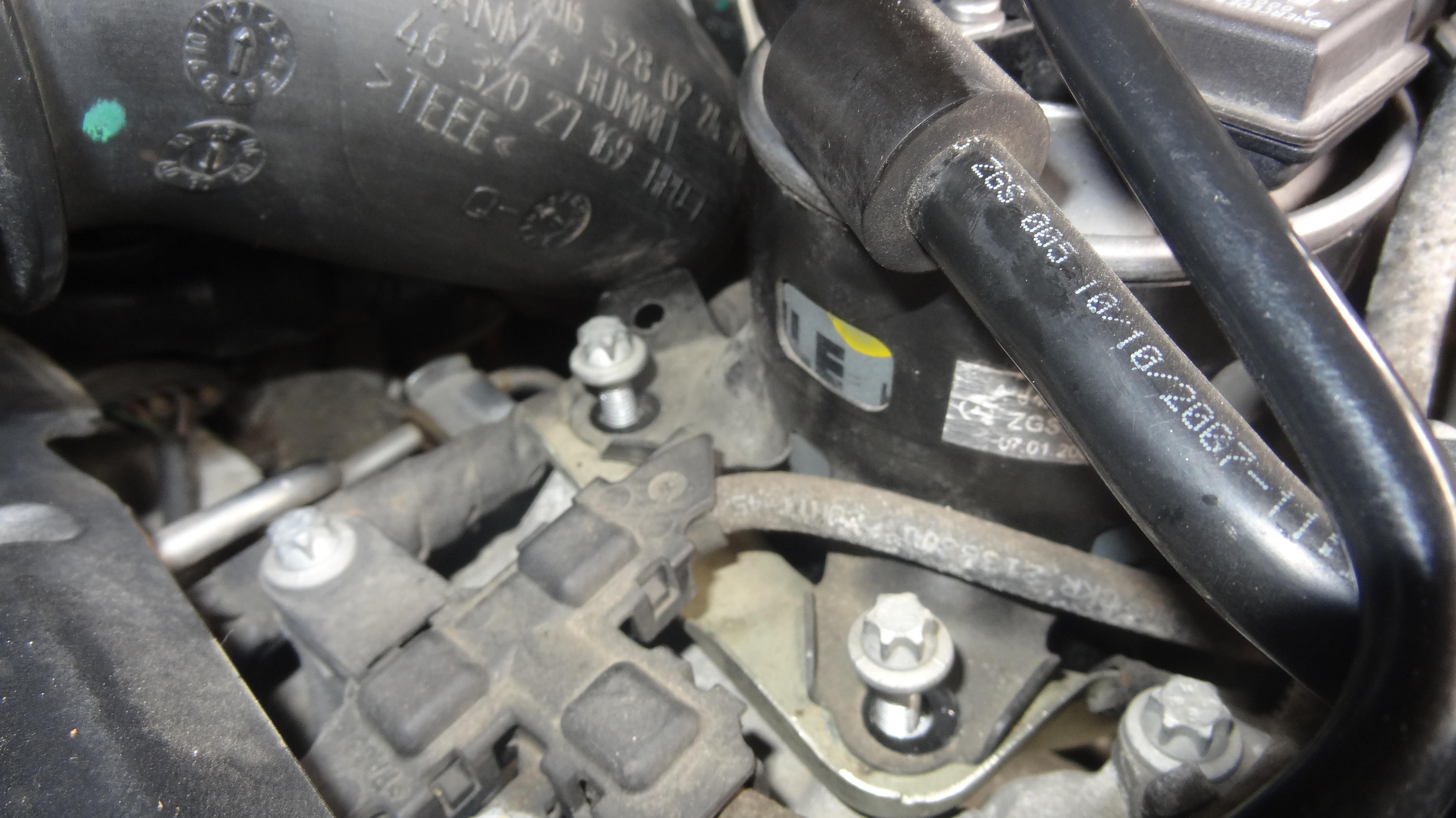

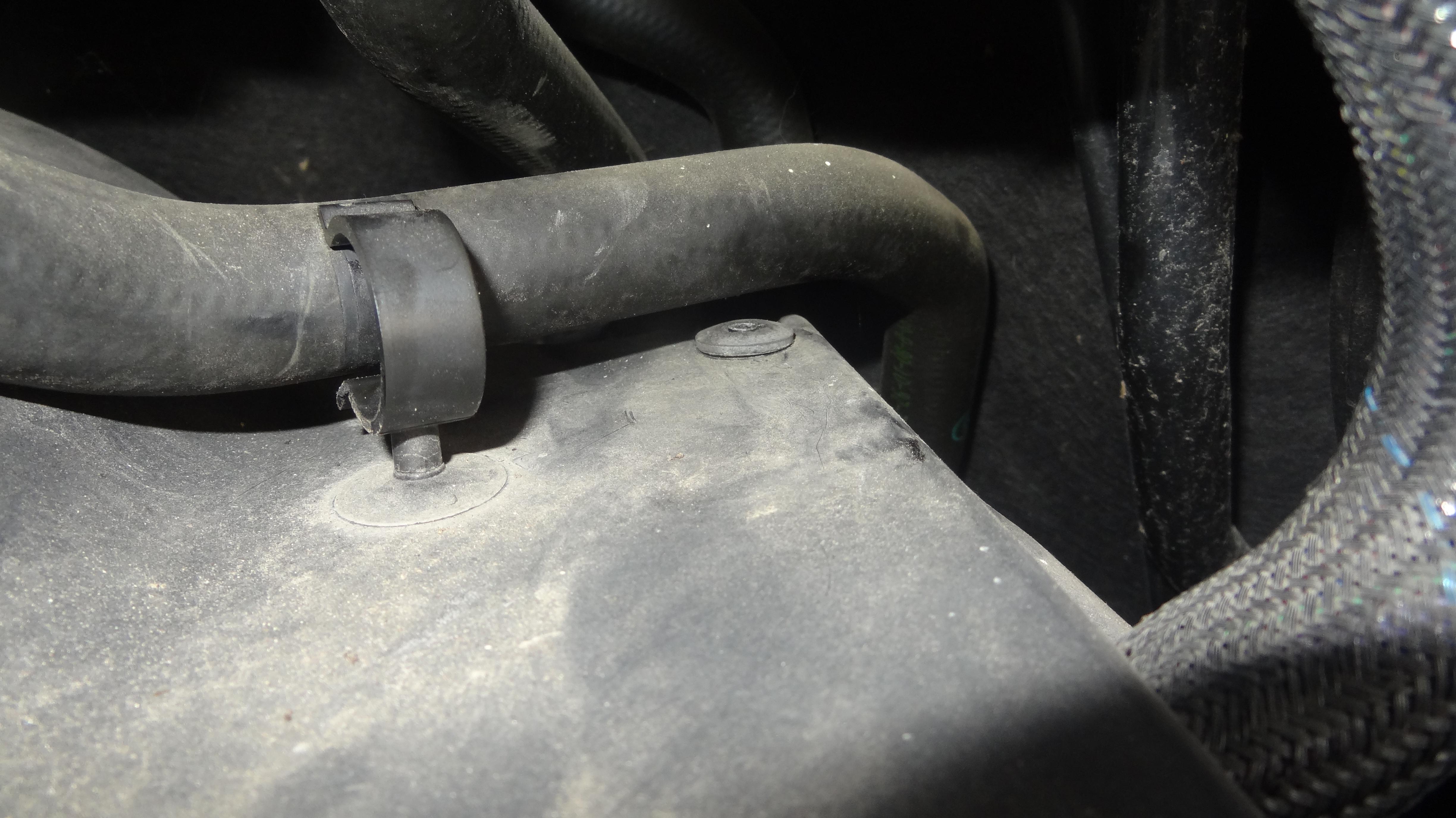

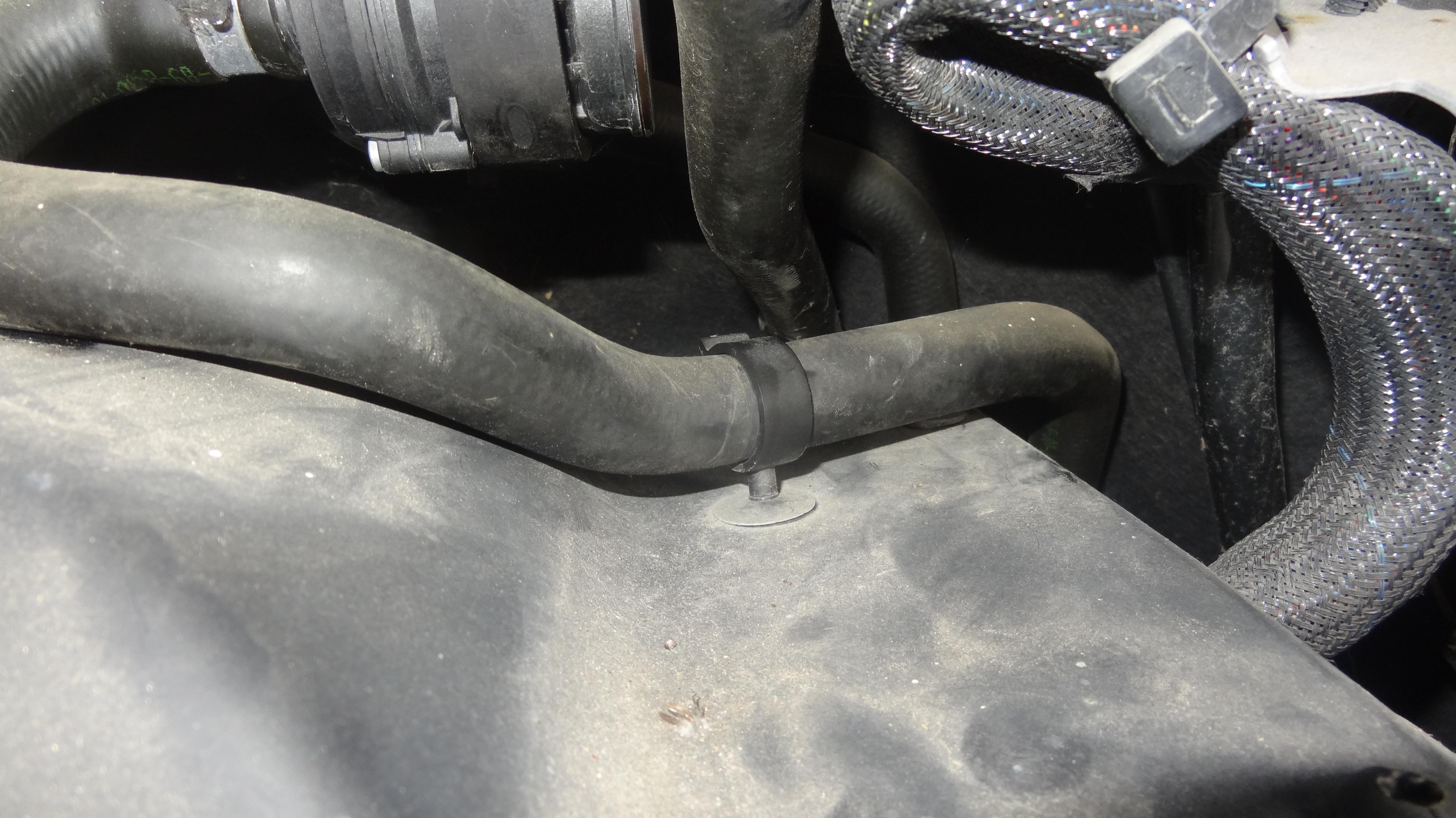

Au dessus de cette plaque se trouve un tuyau qui est maintenu sur celle-ci par un collier non fermé :
La photo suivante montre que le tuyau est à présent libéré du collier fendu et qu’il est alors possible de déposer la plaque :

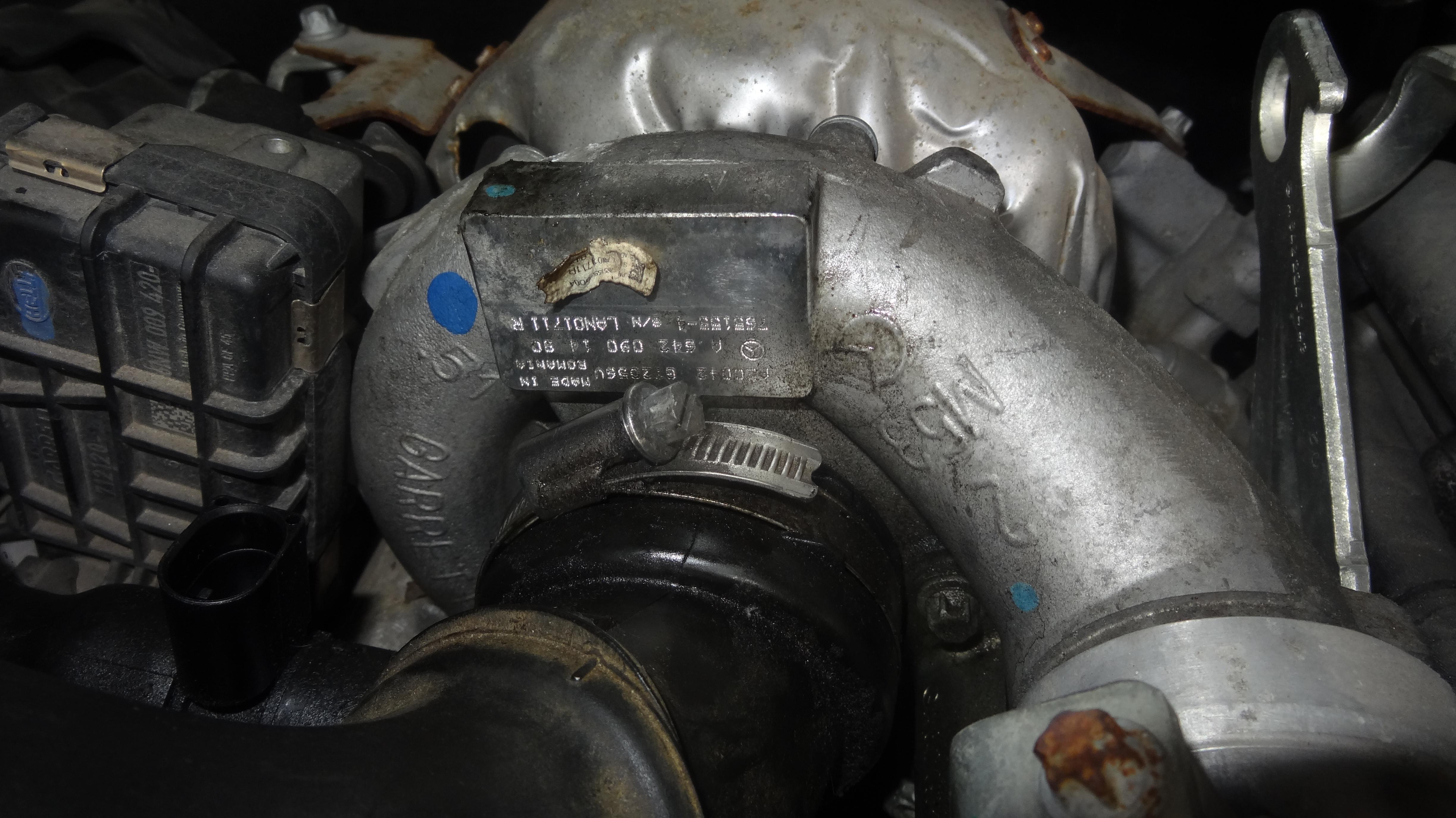

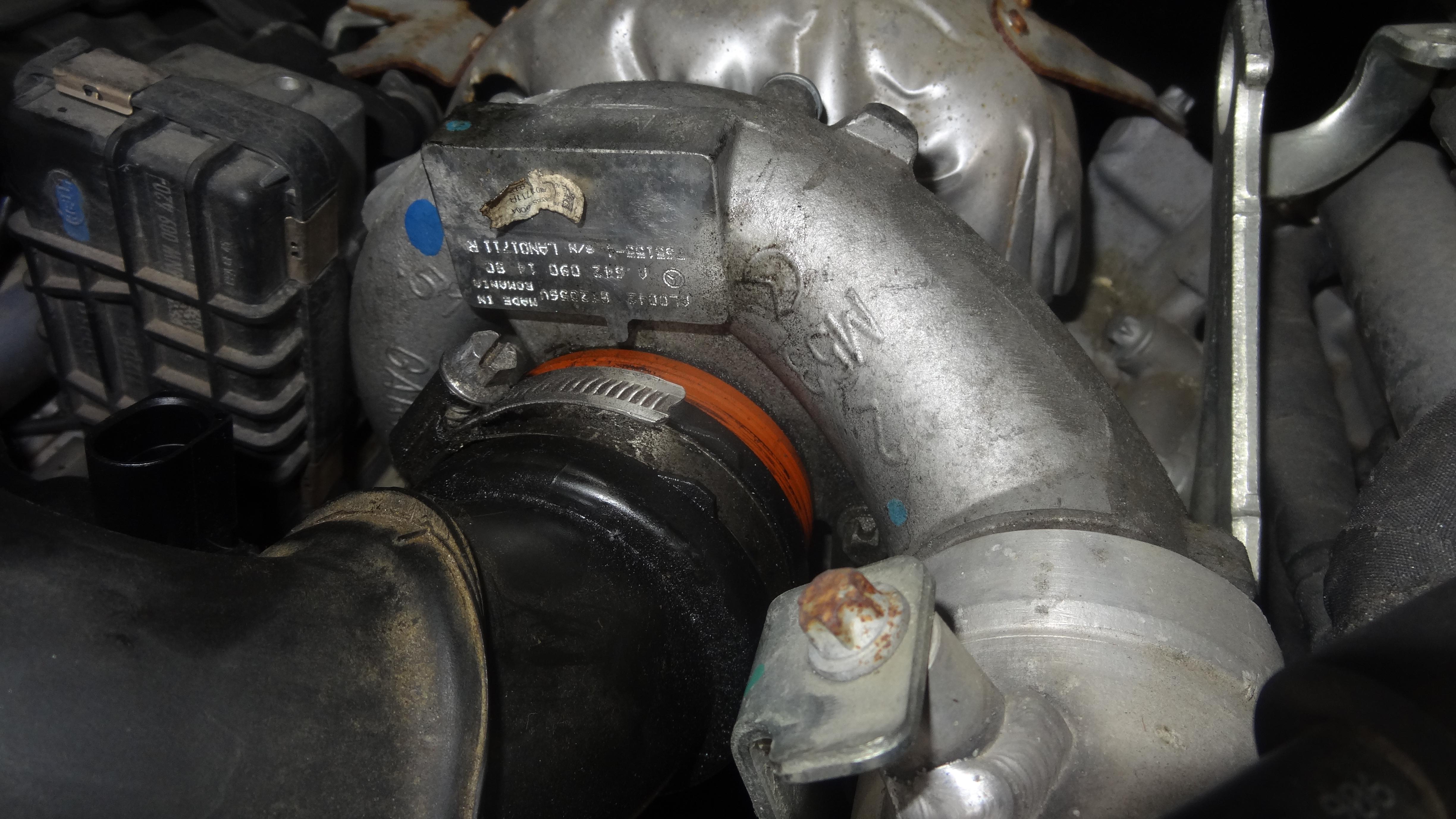

Et voici le constat de ce que je supposais. L’extrémité du conduit n’est pas correctement fixé sur l’entrée du turbo et je suppose que lorsque je sollicitais de la puissance, le turbo demande une plus grande arrivée d’air qui ne passait pas par le filtre à air, donc plus par le débimètre placé en amont et le capteur pression de suralimentation n’enregistrait plus les bonnes données :
La précédente photo montre un joint orange dont j’avais demandé quelques temps auparavant son remplacement par Mercedes du fait que celui-ci est connu pour sa fragilité et demande par conséquent une grand prudence lors d’une intervention de remplacement du filtre à air (cf lien : https://www.youtube.com/watch?v=HlHfFg9tWtM).

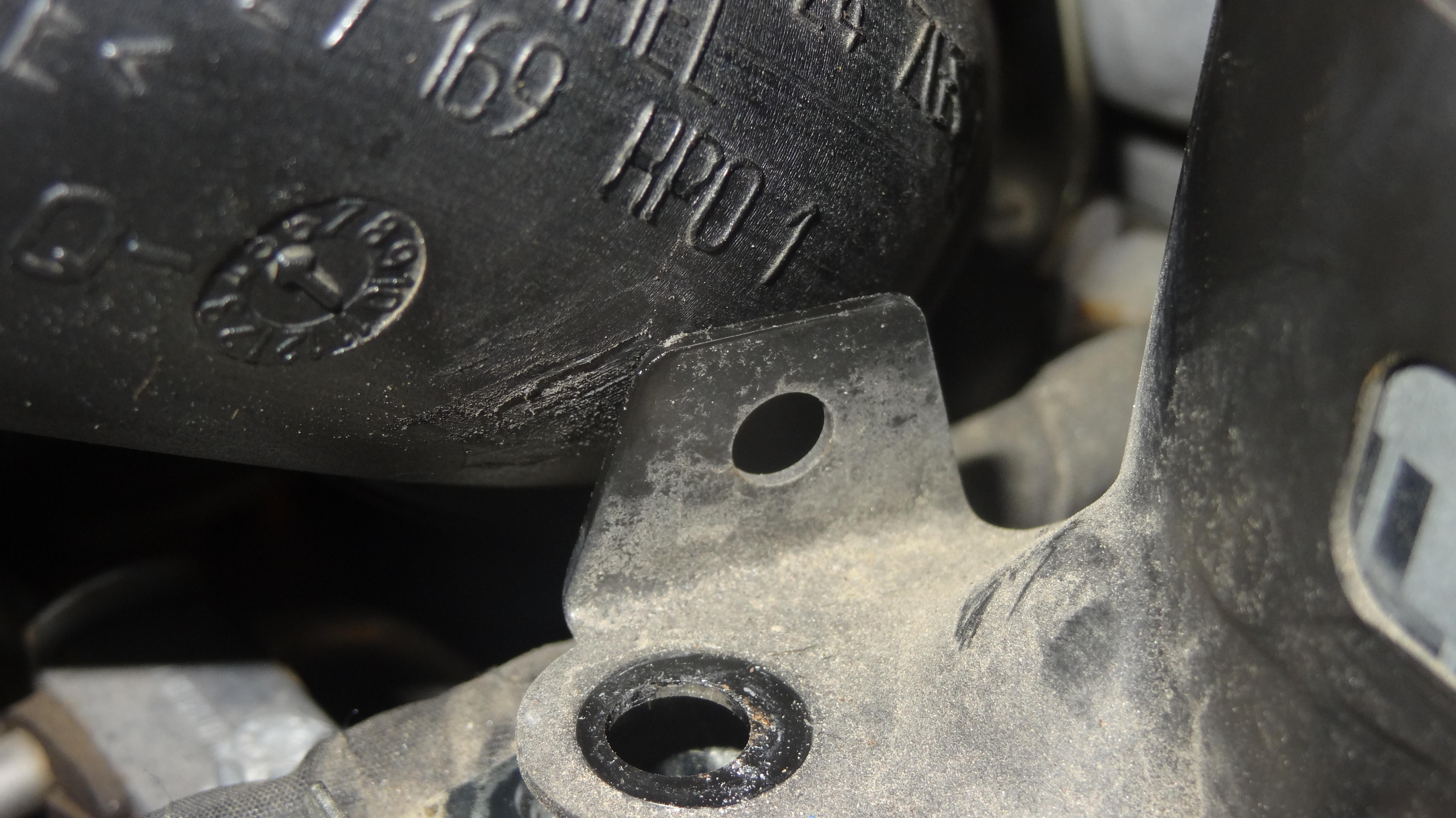

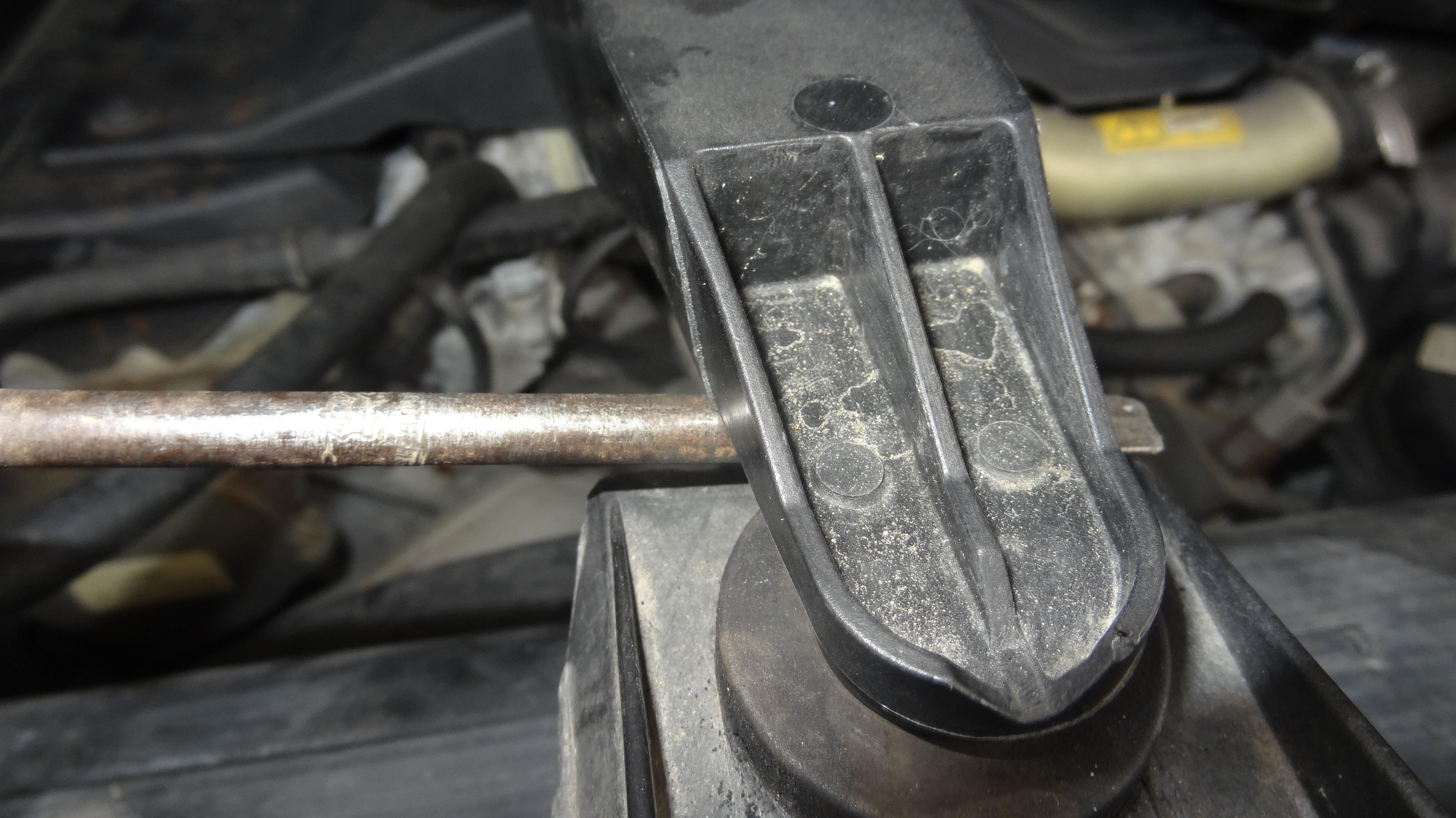

Alors que je souhaitais remettre en place ce conduit je constate que cela m’est impossible du fait qu’il interfère avec une partie en forme d’équerre du support de filtre à G.O. :
L’extrémité du tournevis montre clairement le point de contact. N’ayant pas l’intention de sortir le filtre G.O. et avec l’espoir que j’aurais assez de « mou » sur les différents fils et tuyaux, je décide de desserer les vis qui maintiennent le suport filtre à G.O.

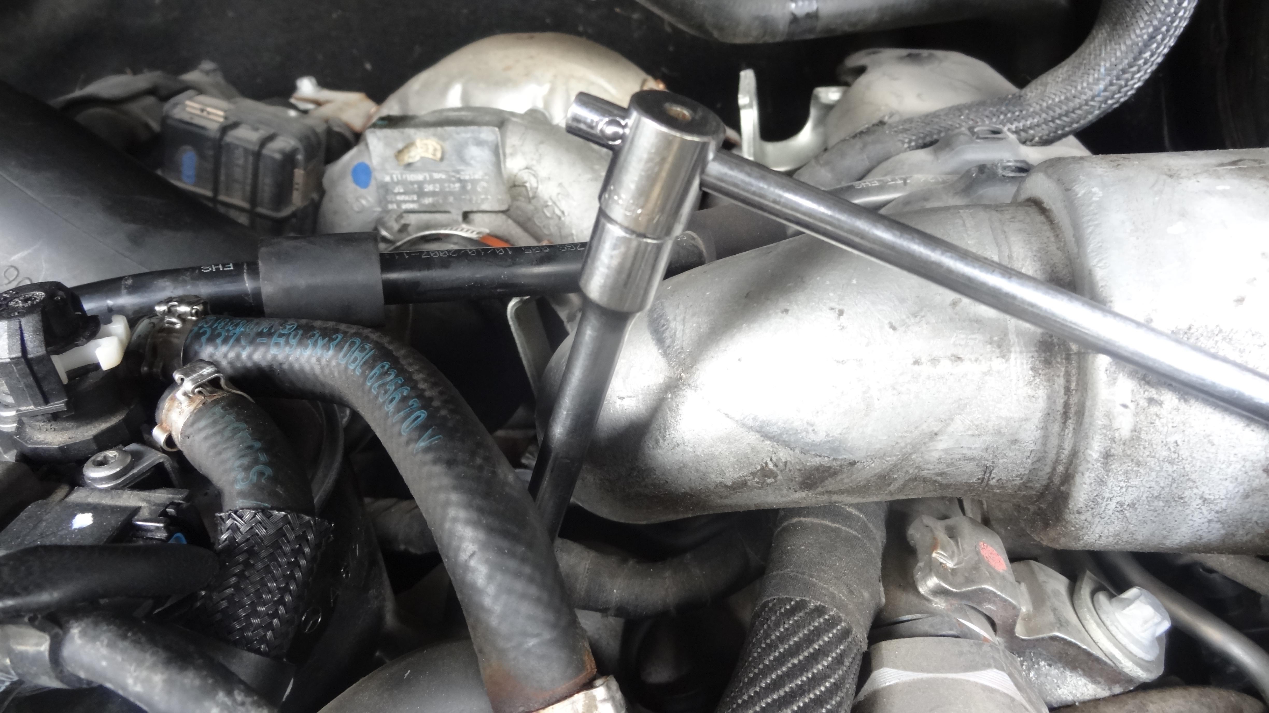

En voici une des 3 sur la photo suivante (embout de 8 à utiliser) :
Deux des 3 vis sont à présent dévissées :

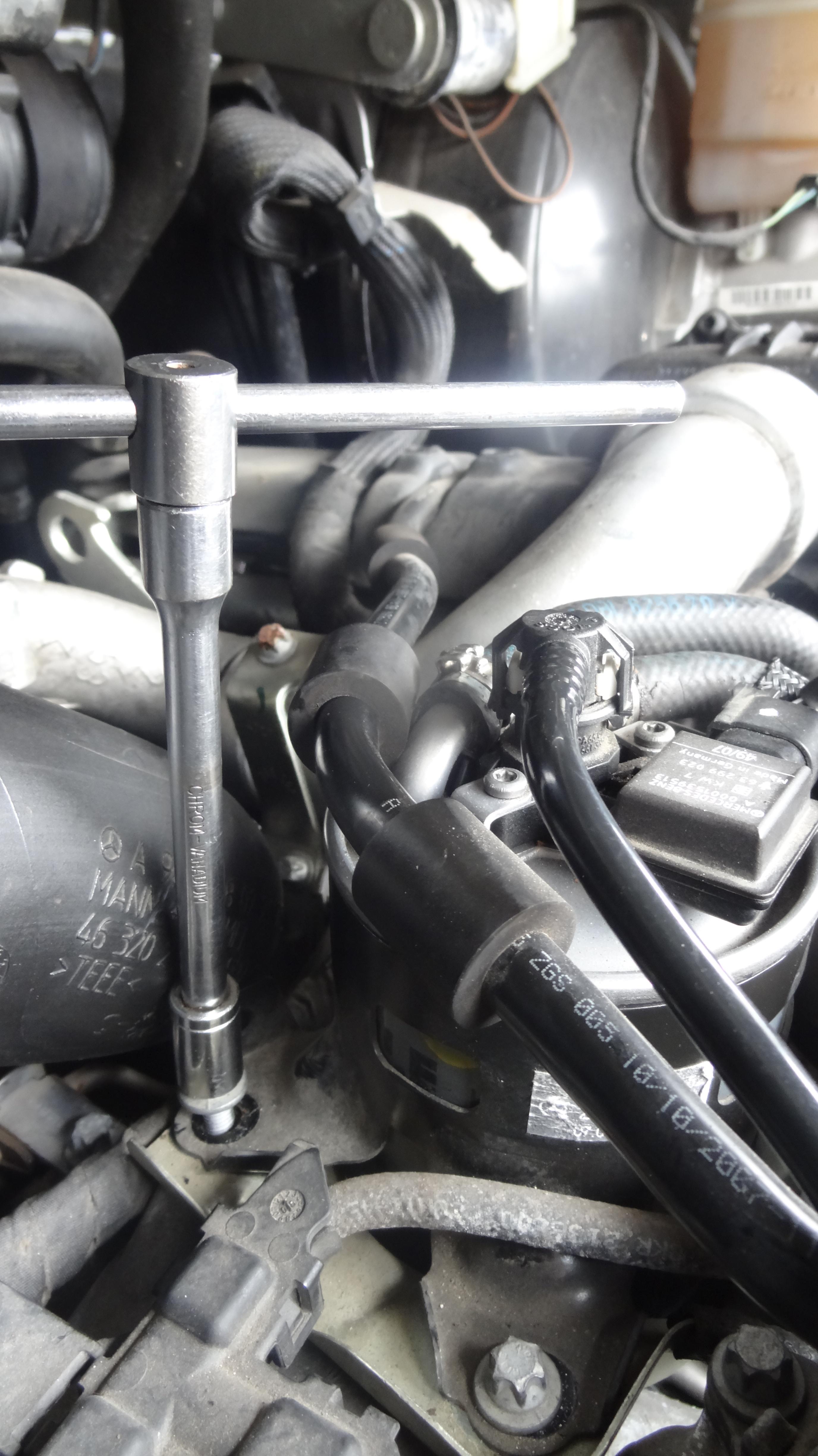

Reste à présent à « jouer » à cache cache afin de localiser la dernière. Un miroir m’est alors indispensable pour la découvrir. Compte tenu de son emplacement je ne prends pas le risque de la déposer comme pour les 2 précédentes et préfère donc seulement de la desserrer :
Je peux dorénavant soulever légèrement ce support de filtre G.O. ce qui me permet par conséquent de libérer un petit espace entre l’équerre et le conduit en plastique rigide.

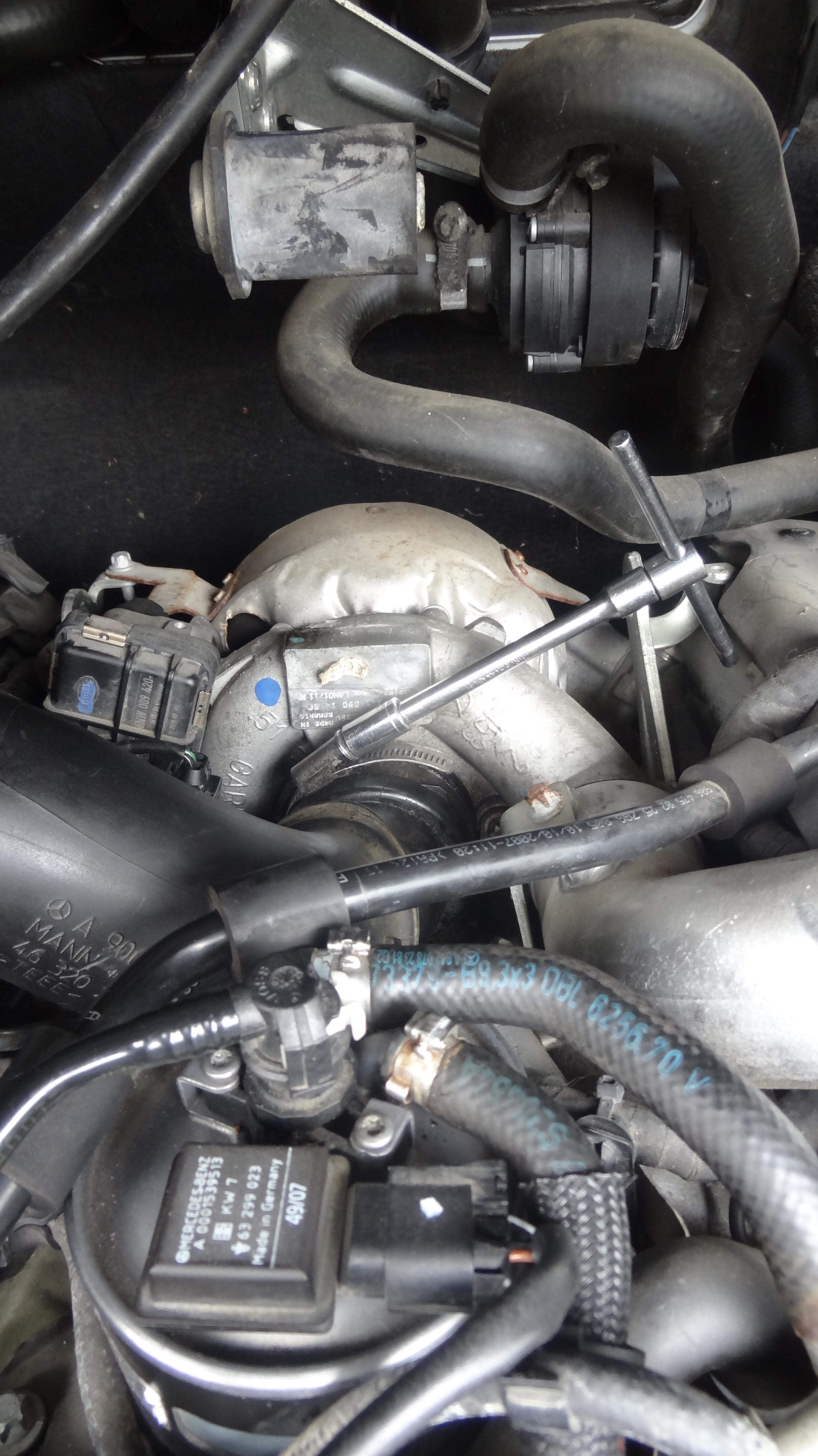

Bingo, j’ai finalement réussi à remmettre en place l’extrémité du conduit sur l’entrée du turbo :
Constat : Au cours de ce travail je me suis rendu compte que finalement le collier Serflex qui maintien l’extrémité du conduit sur le turbo n’était pas serré et de plus que ce conduit ne pouvait sortir de son logement du fait de la présence de l’équerre solidaire du support filtre à G.O.
En conséquence si le conduit avait été correctement mis en place je suppose qu’il n’aurait pu se déboîter de l’entrée du turbo.

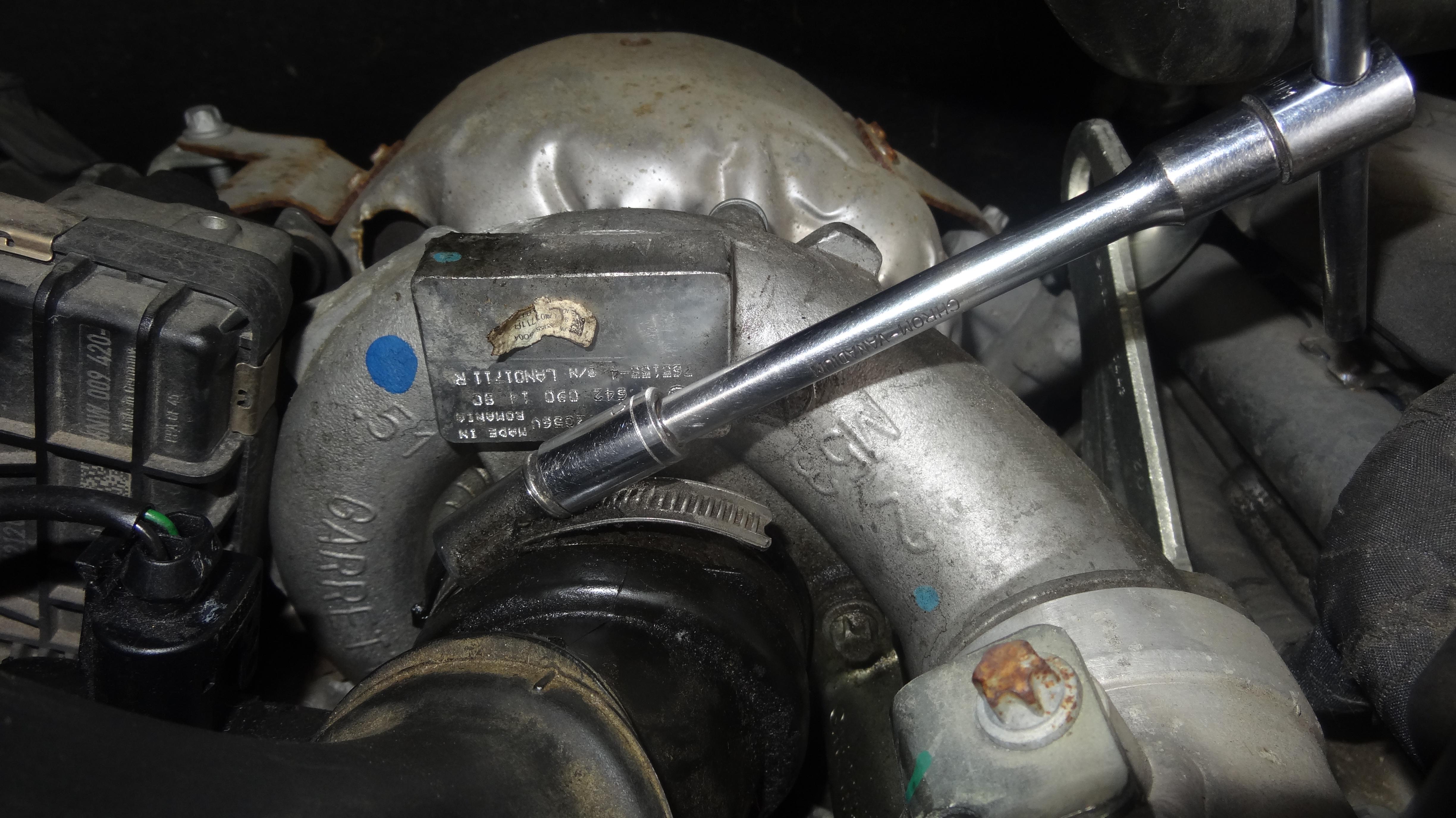

A présent serrage du collier Serflex à un couple modéré en prenant également la précaution de l’orienter correctement afin d’être en mesure d’introduire un embout de 8 à l’extrémité d’une petite rallonge faute de place :
Le Serflex est maintenant correctement serré et le conduit bien en place :
